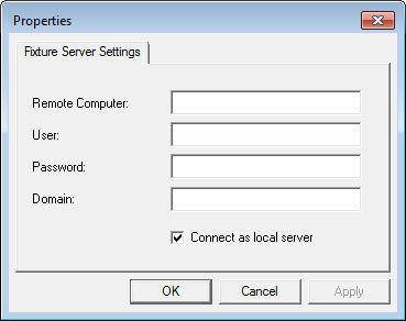

Fikstürleme Sistemi Ayarı penceresinden, Özellikler iletişim kutusunu açmak için Yapılandırma | Bağlantı öğesini seçin. Bu iletişim kutusu, fikstür sunucusuna bağlantı özelliklerini ve ayarlarını tanımlar. Daha fazla bilgi için, "Fikstür Sunucu Bağlantısı" konusuna bakın.
Özellikler iletişim kutusundaki Fikstür Sunucusu Ayarları sekmesinde Uzak bilgisayar, Kullanıcı, Parola ve gerekiyorsa Etki alanı öğelerini tanımlayın.
Özellikler iletişim kutusu - Fikstür Sunucusu Ayarları sekmesi
Uzak Bilgisayar - Uzak bir sunucuya bağlanmak için, uzak bilgisayarın adını yazın. Bilgisayarınızda çalışan yerel bir sunucuya bağlanmak için localhost yazın.
Kullanıcı - Yönetici erişimine sahip bir kullanıcı adı yazın. Yerel bir sunucuya bağlanıyor olsanız da bunu yapın.
Parola - Kullanıcının oturum açmak için kullandığı parolayı yazın. Yerel bir sunucuya bağlanıyor olsanız da bunu yapın.
Etki Alanı - Gerekirse, etki alanı adını belirtin.
Yerel sunucu olarak bağlan - Yerel bir sunucuya bağlanıyorsanız bu onay kutusunu işaretleyin. Uzak bir sunucuya bağlanıyorsanız bu onay kutusunu temizleyin.
Oturum açma kimlik bilgilerinizle sunucuya bağlanmak için Tamam'ı tıklatın.

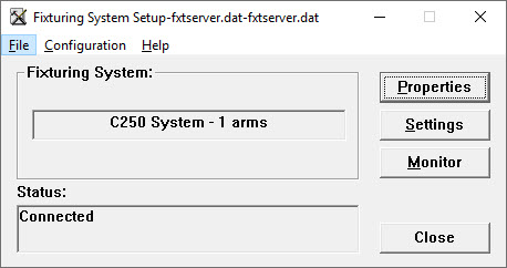

İletişim kutusunu kapatmak için Tamam'ı tıklatın. Fikstürleme Sistemi Ayarı uygulaması Fikstürleme Sistemi alanında seçtiğinizi gösterir.
Bir köprü makinesinde tek kollu bir C250 Sistemi örneği
