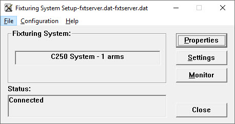

Klicka på OK för att stänga dialogrutan. Programmet Fixtursysteminställning visar dina val i området Fixtursystem.
Exempel på ett C250-system med en arm på en portalmaskin
