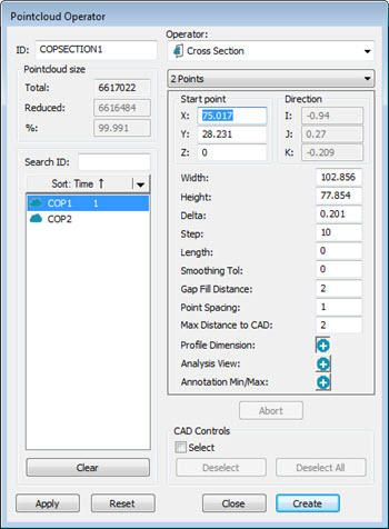

Můžete vytvořit příčný řez mezi dvěma body s funkcí 2 body z dialogového okna Operátor mraku bodů nebo Operátor Sítě.
Dialogové okno Operátor mraku bodů - Operátor PŘÍČNÝ ŘEZ, vybrána funkce 2 body
Příčný řez 2 body je vytvořený mezi dvěma vybranými body a je orientovaný kolmo k aktuálnímu Grafickému náhledu. Fialová přímka Délky příčného řezu je kolmá na přímku definovanou dvěma vybranými body. Je vytvořena ve středovém bodu této přímky a výchozí stav je standardně 0 (nula).

  1. Pro příčný řez vytvořený s COP jako vstupem klikněte na Vložit | Mrak bodů | Operátor k zobrazení dialogového okna Operátor mraku bodů.
Pro příčný řez vytvořený se Sítí jako vstupem klikněte na Vložit | Síť | Operátor k zobrazení dialogového okna Operátor Sítě.
  1. Vyberte operátor Příčný řez ze seznamu Operátor a poté vyberte funkci 2 body ze seznamu pod seznamem Operátor.
