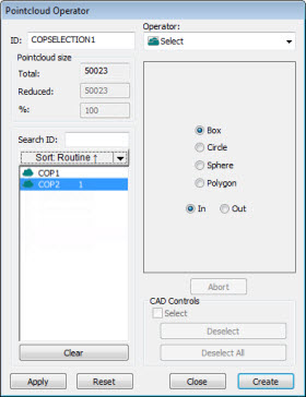

Finestra di dialogo Operatore Nuvola di punti
La finestra di dialogo Operatore Nuvola di punti viene visualizzata selezionando nel menu principale Inserisci | Nuvola di punti | Operatore. La finestra di dialogo continene i seguenti elementi.
ID - Contiene l'identificatore univoco del comando dell'operatore Nuvola di punti che viene modificato.
Dimensione nuvola di punti - Questa area contiene la dimensione Totale dell'operatore nuvola di punti selezionato nell'elenco. Vengono mostrate anche la dimensione Ridotto e la percentuale (%) di riduzione della dimensione.
Elenco dei comandi - L'elenco dei comandi sulla sinistra mostra i comandi NUV o dell'operatore Nuvola di punti che inviano i dati al comando Operatore Nuvola di punti nella casella ID. L'elenco dei comandi ha anche queste due funzioni.
Cerca ID - Se c'è un lungo elenco di operatori, su può eseguire la ricerca usando il campo Cerca ID per individuare operatori specifici nell'elenco. Quando si immette nella casella l'ID dell'operatore, l'elenco viene filtrato automaticamente in base al valore immesso.
Ordina - È disponibile la funzionalità Ordina per organizzare l'elenco per ID, Tipo, Routine o Ora. Selezionare l'opzione nell'elenco, quindi fare clic sul pulsante Ordina.
Applica - Applica l'operatore ai comandi NUV o Operatore nuvola di punti selezionati.
Reimposta - Ripristina tutti i dati memorizzati nel comando NUV.
Riquadro Controlli CAD - Permette di eseguire l'operazione sugli elementi CAD selezionati. Vedere l'argomento "Comandi CAD" che descrive la scansione in maggiore dettaglio.
Operatore - Questo elenco mostra i comandi dell'operatore che è possibile selezionare e applicare ai comandi Nuvola di punti o altri comandi dell'operatore selezionati. In base al tipo di operatore selezionato, altre opzioni diventano disponibili nella finestra di dialogo. Per i dettagli, vedere i seguenti tipi di operatori:
